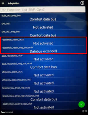

Hi all, I've recently bought a brand new MK7.5 comfortline with DAP and I wanted to implement the 5 brake light mod.
I have tried 2 methods (this and that) so far without any luck and I was hoping someone could help me out.
My golf has the standard LED tail lights.
Below are some screenshots of the current settings in OBD eleven.
Thanks for all your hard work guys.
ashee/Blackpaladin67:
I don't have access to a mk7.5 at the moment, but just from a theoretical perspective, you might try the following
Leuchte24SL HRA65
Existing Setting New Setting Lasttyp 24 43-allgemeine LED 34 - LED Bremsleuchten Lampendefektbitposition 24 1A 1A Fehlerort mittleres Byte DTC-DFCC 24 2A 2A Lichtfunktion A 24 Standlicht allgemein (Schlusslicht; Positionslicht; Begrenzungslicht) Brake light/Bremslicht Lichtfunktion B 24 Parklicht rechts not active Dimmwert AB 24 127 100 Lichtansteuerung HD AB 24 Always Always Lichtfunktion C 24 not active Standlicht allgemein (Schlusslicht; Positionslicht; Begrenzungslicht) Lichtfunktion D 24 not active Parklicht rechts Dimmwert CD 24 0 10 Dimming Direction CD 24 maximize maximize Lichtfunktion E 24 not active not active Lichtfunktion F 24 not active not active Dimmwert EF 24 0 0 Dimming Direction EF 24 maximize maximize Lichtfunktion G 24 not active not active Lichtfunktion H 24 not active not active Dimmwert GH 24 0 0 Dimming Direction GH 24 maximize maximize Leuchte23SL HLC10
Existing Setting New Setting Lasttyp 23 43-allgemeine LED 34 - LED Bremsleuchten Lampendefektbitposition 23 A A Fehlerort mittleres Byte DTC-DFCC 23 29 29 Lichtfunktion A 23 Standlicht allgemein (Schlusslicht; Positionslicht; Begrenzungslicht) Brake light/Bremslicht Lichtfunktion B 23 Parklicht links (beidseitiges Parklicht aktiviert li & re) not active Dimmwert AB 23 127 100 Lichtansteuerung HD AB 23 Always Always Lichtfunktion C 23 not active Standlicht allgemein (Schlusslicht; Positionslicht; Begrenzungslicht) Lichtfunktion D 23 not active Parklicht links (beidseitiges Parklicht aktiviert li & re) Dimmwert CD 23 0 50? (choose a value to suit) Dimming Direction CD 23 maximize maximize Lichtfunktion E 23 not active not active Lichtfunktion F 23 not active not active Dimmwert EF 23 0 0 Dimming Direction EF 23 maximize maximize Lichtfunktion G 23 not active not active Lichtfunktion H 23 not active not active Dimmwert GH 23 0 0 Dimming Direction GH 23 maximize maximize
Please note that I have suggested that you reset the illumination level for Dimmwert CD on both Leuchte to a new value. Just from sitting here thinking about the change, it seems that you need a different illumination level between the Brake light function and the Parking light function - else the driver at the rear won't be able to easily distinguish from the inner lights when you are braking (hope this makes sense).
Anyhow try the above suggestion first. If my table above doesn't work - the other way that you might try is to simply copy the settings from the 2 x Brake lights onto the 2 x Leuchte-sets above (of course without changing Lampendefektbitposition or Fehlerort mittleres Byte DTC-DFCC channels )
